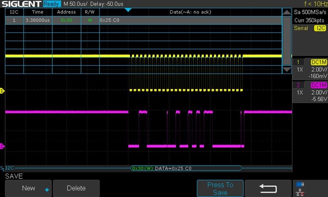

    Andrew、您好!
    感谢你的帮助。 我已经将器件连接到示波器并配置了解码。 似乎我将为该命令获得一个干净的信号。
    // Table 42. Page 0/Register 37: DAC Power and Output Driver Control Register
    writeRegister(wires, dev, Page_00, 0x25, 0xC0);// w 30 25 C0
    但似乎我没有得到 ACK 吗?
    最后一位
    您也可以配置 Table 105。 页0/寄存器107:新的可编程 ADC 数字路径和 I2C 总线条件寄存器、用于查看那里是否出现一个标志。
    我在运行命令后运行该标志、但未收到任何标志(0x00)。
    Read:	 Wire:1	 TLV320AIC3105:24	 P0_R107	 P0x00_R0x6B	 Value: 0x0	 0	 0b0
    我运行了其他标志、唯一值得注意的结果是 DAC 未通电(寄存器94应显示1101100)。
    Table 94. Page 0/Register 94: Module Power Status Register
    Read:	 Wire:1	 TLV320AIC3105:24	 P0_R94	 P0x00_R0x5E	 Value: 0xC	 12	 0b1100
    Table 95. Page 0/Register 95: Output Driver Short-Circuit Detection Status Register
    Read:	 Wire:1	 TLV320AIC3105:24	 P0_R95	 P0x00_R0x5F	 Value: 0x0	 0	 0b0
    Table 96. Page 0/Register 96: Sticky Interrupt Flags Register
    Read:	 Wire:1	 TLV320AIC3105:24	 P0_R96	 P0x00_R0x60	 Value: 0x0	 0	 0b0
    我有一点好奇、为什么除了 DAC 配置之外、很多命令似乎都成功-即使没有确认也是如此。
    地址显示为0x30。 我不确定该部件与7位与8位地址有关。 但设备显然是响应命令,只是不是 ACK...
    我有点困惑。 对我来说、信号没问题、您看到我缺少什么吗?
    杰伊
    我还用逻辑分析仪记录了这些步骤、我实际上似乎获得了 ACK。 看起来不错、只是 P0R37写入没有粘滞。

    4.6167343800,24,0x30,Write,0x33 0x0D
    4.8170300800,25,0x30,Write,0x00 0x00
    4.8473183800,26,0x30,Write,0x25 0xC0
    5.1476101100,27,0x30,Write,0x00 0x00
    5.3478996400,28,0x30,Write,0x6B
    5.4480980000,29,0x31,Read,0x00
    5.8483059900,30,0x30,Write,0x00 0x00
    6.0485957000,31,0x30,Write,0x5E
    6.1487948900,32,0x31,Read,0x0C
    6.5490029600,33,0x30,Write,0x00 0x00
    6.7492935000,34,0x30,Write,0x5F
    6.8494928500,35,0x31,Read,0x00
    7.2497008400,36,0x30,Write,0x00 0x00
    7.4499903000,37,0x30,Write,0x60
    7.5501886500,38,0x31,Read,0x00
    更新:我插入了耳机、听到扬声器发出声音! 这种情况发生在程序上载一个分裂的第二-所以这是个好消息。 我只需要弄清楚它为什么不可靠。 我显然在那里。

    1. 您是否在使用 TLV320AIC3105EVM 或者这些 I2C 写入是否在定制 PCB 上?
      1. 如果使用 EVM、您在使用哪种主板? (USB MOD 接口或 AC-MODEVM)。 此时、您的测试设置图片可能会有所帮助。
    2. 我注意到您的最后一个脚本写入了0x30、从0x31读取。 这有什么用呢? 从正面值看、这表示您正在读取不同器件的寄存器。 我不认为这是你以前的帖子的情况。
    3. 驱动器上电后、两个寄存器0x25是否进行任何写入?
    此致!

    • 您是否在使用 TLV320AIC3105EVM 或者这些 I2C 写入是否在定制 PCB 上?
    [/报价]
    这是定制 PCB。 如果可以、我可以在 PM 中分享照片。 现在、我想让它成为一个惊喜。 :-)
    • 我注意到您的最后一个脚本写入了0x30、从0x31读取。 这有什么用呢? 从正面值看、这表示您正在读取不同器件的寄存器。 我不认为这是你以前的帖子的情况。
    [/报价]
    分析仪上显示的0x30表示写入、0x31表示读取... !? 我认为这与7位到8位寻址有关。 实际上、这可能是 USB EVM 预期的内容、完整的8位地址。 我很抱歉我现在还没有其他想法,因为我还在学习。 但可以说、我100%与器件通信、现在可以可靠地进行读取和写入。
    我能够使一切正常工作、包括播放和录制路径。  我还有其他工作要做,但就基本操作而言,我让它在您的帮助下工作。 谢谢!
    [/quote]
    您好、Jay、
    我很高兴听到您的应用现在正在工作。 感谢您为您解释了修复问题的方式(并将帖子标记为已解决)。 我觉得 EVM 需要一个完整的8位地址 、因为  EVM 和 GUI 使用外部 USB 转 I2C 接口。 所以这是一个很好的发现。
    如果您有其他问题、请随时打开另一个主题。
    此致!
    Andrew
