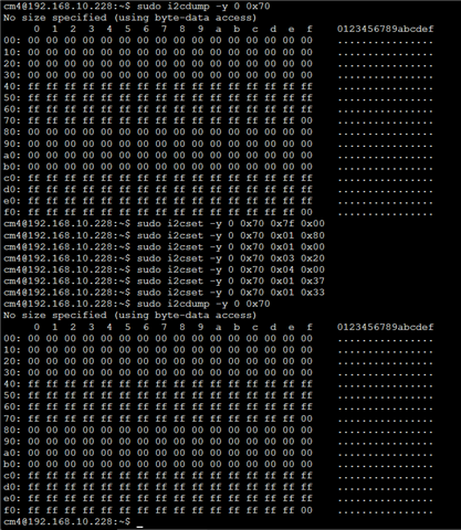

我在通过 I2C 写入 SRC4382寄存器时遇到了一个奇怪的问题。
要配置寄存器、我要使用 i2c-tools 应用。
第一次写入到页选择寄存器0x7f 0x00 (用于配置控制和状态寄存器)
读回该寄存器、该值对应于配置的值(同样、如果页选择值 配置为不同于0x00的值)
之后、我向寄存器0x01写入0x3F 值以退出断电状态。
读回该寄存器时、该值保留为0x00。
所有寄存器都发生该问题、除了0x7F 和0x00 (数据表中的  寄存器已声明为保留寄存器)。
您对原因有什么了解吗?我可以检查什么?
我已经研究了 I2C 总线、似乎这不是 I2C 信号上的任何模拟或协议问题。
NB:I2C 总线以40KHz 的频率运行。

    你好,谢谢你的回复。 我对寄存器回读的可能性有点困惑。
    出于什么原因、读回寄存器(在写入之后)内容似乎处于默认值?
    请参阅下面的屏幕截图:外部复位后、我读取所有寄存器值(它们处于默认值)
    之后我写入您建议的寄存器、但在接下来的寄存器转储中、值没有改变。 我不认为这是正常的行为、对吧? 此外、似乎在对寄存器进行编程后、SRC4382不会检测到 AES 输入(LOCK 和 READY LED 熄灭)
    注意:我需要在主模式下使用 SRC4382并且只接收、这样我就不会在 I2S 端口"A"上应用任何外部信号(我希望有 SRC4382输出 I2S 信号)。
    如果您可以更改页码并可以读回、则 I2C 正常工作、 以 确认您是否正在写入寄存器、您可以监控 I2C 信号并验证正在 发生确认。
    我认为您很可能仍然要将寄存器重置为其默认配置。 请确保不要意外重置寄存器。 同时切换到另一页、并尝试在其他页上写入和读取、看看会发生什么情况。

    尊敬的 Arash:
    谢谢你的解释,但我仍然有问题... I2C 事务正确(ACK 到达)。
    读回任何寄存器(0x7F 除外)都会返回0x00、即使之前写入了不同的值也是如此。
    寄存器0x7F 按预期工作(更改该值后读回正确的值)。  监测所有 I2C 事务显示读取/写入命令没有问题。 看起来不会在内部更新寄存器。 硬件连接中可能会出现一些错误? 连接错误或时钟丢失?
