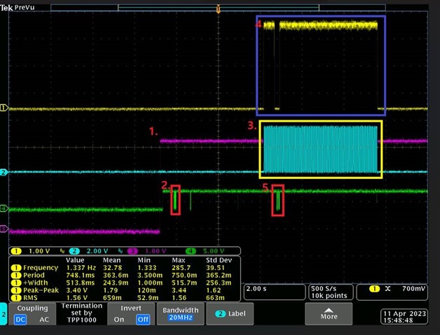

[打开电源时因静音关闭而产生的噪声]
打开电源时、当前产品按以下顺序运行。
① DVDD/PVDD/PDN 等上电(紫色通道3/DVDD "1." 示波器波形的分辨率部分)
对于 SW 相位、3.3V 开启-> 20ms 延迟-> 24V 开启-> 20ms 延迟-> PDN 开启。
②初始化 TAS5806MD (第"2."节) 示波器波形的黄绿色 CH4/I2C CLK 说明)–请参阅随附的 txt 文件以了解"初始数据"。
③使用 TAS5806MD 寄存器0x37的位0~3检查 I2S 输入的 CLK。
④如果发生 I2S 输入 bck (位时钟)(示波器波形/"3."的天蓝色 CH2) 部分)、即使在初始化时使用下面的寄存器0x03的位3执行"默认静音关闭"操作、TAS5806MD 的输出也是如此
在 μ ②项中添加了 TAS5806MD。 噪音出现(问题)在("4." 示波器波形的黄色 CH1/TAS5806MD 输出的第节)。
⑤③使用定时器、使用 TAS5806MD 寄存器0x37的位0至3在1 μ s 内设置来检测 I2S 输入的 CLK、并对 TAS5806MD 进行初始化(第"5."节) 示波器波形的黄绿色 CH4/I2C CLK 的说明)。
然而、当 I2S 输入 CLK 仍在发生时、TAS5806MD 的输出("4.")上会出现噪声(问题)。 示波器波形的黄色 CH1/TAS5806MD 输出的第节)。
关闭静音的点是输入 bck 的点。
什么问题导致静音关闭?
在 bck 输入时产品本身已静音是正确的吗?
有解决方案吗?
感谢您的快速确认。

    问题2:  在 bck 输入时产品本身已静音是正确的吗?
    答:实际上、"静音"的功能是关闭输入的数字信号。 无法避免输出为"高电平"。
     我想问您一个问题、您可以提问 4. 示波器中、能听到噪声吗? 我认为这是一种正常现象。
    如果要避免输出为"高"、可以先将放大器设置为高阻态。
    Br.
    魏秋。

    问题1: 您建议我可以使用以下红圈使淡入/淡出。 您能告诉我一下注册信息和更多详细信息吗?
    问题2. 可以。 我可以列出噪声。 不管怎样、我将首先尝试让放大器进入 Hi-Z 模式作为您的引导。 不管怎样、您能告诉我实现的时序或顺序
    变为高阻态?
    请回答问题。
    谢谢。
    MJ
