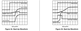

客户发现 LM5060Q1MM 电流浪涌限制器存在问题、该限制器的引脚10输出电压快速降至零、因此 D34关闭。

    客户工程师说、引脚10输出电压很快降至零、因此 D34关闭。
    该应用是打印机驱动器板。
    随附的相关原理图如所示。  请调查是什么导致栅极引脚(NG 单元)变为8.6V 并降至0V。
    • LM5060Q1MM 门引脚(正常单元)–变为18V 并保持在18V
    • LM5060Q1MM EN 引脚(OK 单元)
    • LM5060Q1MM 栅极引脚(NG 单元)–降至8.6V 并降至0V
    • LM5060Q1MM EN 引脚(NG 单元)
    启动期间的负载是多少?
    您可以将栅极电容降至10nF 并进行检查吗?
    您是否能够得到如下所示的波形
    Rakesh
    在客户将 C196栅极电容从1uF 降低到10nF 后、此问题得到修复。   你会解释原因吗? 谢谢。
    这可能是 VGS 超时问题。 请参阅 数据表中的8.1.3 VGS 注意事项部分。
    请提供前面要求的波形以确认
    Rakesh
    在将 C196栅极电容器从1uF 更改为10nF 之前、我们还尝试通过热风枪重新焊接 Q20 MOSFET、并修复了一些故障器件(约50%)上的这个问题。  您能解释一下吗?  是预期的吗?
