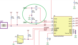

我们查看了 TAS5431-Q1的 IN_P 和 IN_N 数据表、我们是否可以移除 R23和 R24?
有任何 副作用吗?
如果有、请告知我。

    如果要为器件提供差动输入、则不需要 R23或 R24。  这些被添加到 EVM 中是因为我们不知道将提供什么源。
