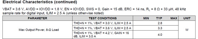

我接到了客户的要求、要求将输出功率固定在1.5W。
设计的输入为 I2S。
它是否可以由寄存器设置控制?
谢谢。

    因为 原理图已经完成、所以不能改变电压;VBAT 是固定的4V。
    能否更改 ILIM 以使输出接近1.5W? 我看到可以根据数据表对其进行更改。
    我们使用的扬声器为8欧姆。 是否有计算输出功率的公式? 数据表仅显示 ILIM=2.5A 数据。
    非常感谢。

    关于功率公式、可以进行如下估算:
    • Rload = 8 Ω
    • 增益= 16dBV
    • 输入信号=正弦1kHz -6dBFS
    • 输出 dBV = 16 - 6 = 10dBV
    • ^ V = 10 μ V (10/20)= 3.1623V
    • 输出 W =(3.1623)^2 / 8 = 1.25W
    根据上面的内容、您可以估算需要将放大器限制为的输出功率量。

    我有一个问题:如果我通过连接到 TAS2552的 I2S 接口生成一个满音量为0dB (数据32767~-32768)的有符号16位、采样率为16k、1K 频率的单声道波文件、且 TAS2552增益=-1dB (寄存器0x12 = 0x6)、计算输出 V 的公式是什么?
    Chris、您好!
    有关如何设置增益以及我如何将其用于前面的公式的一些详细信息:
    • 数据表提到 DAC 满量程为1Vrms。
    • 这意味着对于0dB 增益和输入满量程信号、输出对应于1VRMS、即0dB = 0dBV = 1VRMS。
    • 对于您给定的情况、我之前考虑的16dBV 增益将替换为-1dBV。
    • 在上一个示例中、我考虑了-6dBFS 的输入信号、如果考虑满量程输入、则这个值为0dBFS。
    • 那么:
      • Rload = 8 Ω
      • 增益=-1dBV
      • 输入信号=正弦1kHz 0dBFS
      • 输出 dBV = -1 + 0 =-1dBV
      • ^ V = 10 μ V (-1/20)= 0.891V
      • 输出功率=(0.891)^2 / 8 = 0.0993W
    附件是一个包含这些数字的简单 Excel 工作表、您可以更改负载电阻、增益和输入信号振幅。
    希望这对您有所帮助、如果有任何进一步的问题、请告诉我。
