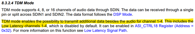

尊敬的音频团队:
有人可以确认 DSP 模式和 TDM 模式之间的主要区别是什么吗? 查看数据表、主要区别似乎在于 TDM 允许通过 LL 通道发送数据。 还有其他区别吗? 两种模式的数据格式看起来都相同。
-安迪
    Andy、
    DSP 模式只有两个具有一个 FSYNC 脉冲的数据通道。  用户需要使用 SDIN1并为四个通道的 SDIN2配置 GPIO1。
    TDM 模式支持多个通道、包括 LL 通道。
