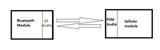

我们需要互连2个具有 I2S 和 PCM 音频输出的器件、我找到了 完全符合我们要求的 LM49370 I2S/PCM 桥、但现在它已停产。 请帮助我找到适合以下用例的编解码器。

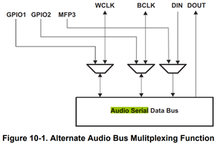

    感谢您与我们联系。 只要器件具有至少2个 ASI 总线、我们的许多器件就将支持该功能。
     TLV320AIC3106 是进行搜索的良好起点。 一条总线可以配置为 I2S、而辅助总线可以配置为另一个 PCM 方案。 (请参阅第10.3.2节"数字音频数据串行接口"和以下章节)

    我们正在寻找 I2S 到 PCM 转换器、
    预期值等类似情况。 但从数据表来看 、我希望 TLV320AIC3106不会在两个处理器之间传输音频数据。 请推荐一个可用作 BLE 和蜂窝网络之间桥梁的器件

    您好 Reneet 和 Puneeth:
    根据您的解释、我了解您正在尝试让应用程序中的 BTLE 和蜂窝处理器以两种不同的格式传输音频。 您打算使用音频编解码器来转换/翻译音频格式。
    简而言之、我们的编解码器不能用作两种格式之间的桥梁。
    澄清了 I2S 为  PCM 格式。 您指的 PCM 格式是什么? 您试图在哪两种 PCM 格式之间建立联系? 如果您能提供相关信息、例如方框图或路由列表、采样率、格式以及从站/主站、我们可以了解是否可以解决这些问题。
    由于以下配置、AIC3106仅在两个模块使用相同的 PCM 格式(例如 I2S)时有效。
    否则、根据我的理解、使用两种不同的格式需要两个音频串行接口(ASI)。 编解码器(如 AIC3262)可以使用不同的采样率和格式运行两条独立的 ASI 总线。 但是、从一种音频格式转换为另一种音频格式通常需要比 miniDSP 中使用的处理器更大的处理器。
    我希望这一点得到澄清。
