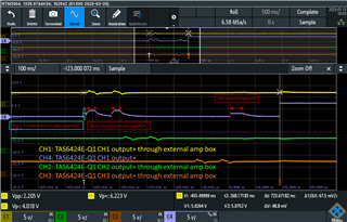

我们 使用 TAS6424E-Q1连接到输入阻抗负载为300Ohm 的外部放大器箱。 我对我的测量有一些问题。 请帮助分享任何信息,谢谢。
Q1:我知道直流诊断通过 S2P/S2G 脉冲(2ms?)进行组合 + OL/SL 脉冲(50ms?)。 为什么 在第一次直流诊断之后有另一个 OL/SL 脉冲。 (通道4)?
Q2: TAS6424E-Q1如何确定其需要发送线路输出诊断。 (通道4)?
Q3:是直流诊断之间的时间间隔、 线路输出诊断。 固定(CH4)? 时间规格是多少?
Q4:我们是否能够将 OL/SL 的振幅设置为更低的值? 通过外部放大器的 OL/SL 脉冲确实成为了可闻杂音、因此我们 希望找到一种方法、不仅可以减少噼啪声 、还保持直流诊断功能。 谢谢你。

    尊敬的 Peter:
    1. 如果检测到 OL 或 SL、则会重复 OL/SL 测试。  这是为了确保第一次测试是正确的。  (基本而言、仔细检查)
    2. 在寄存器0x09中、您需要在位1中启用线性输出(LO)诊断
    3. 该时间间隔固定为紧跟最后一个通道执行正常直流诊断之后。
    4. 在数据表的第9.3.8.2节中、指示在直流诊断测试期间外部放大器应静音。
