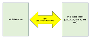

我在下面收到了客户的请求。
-应用: USB type-C 耳机
-通过 USB Type-C 连接器转换 USB 音频信号的 DAC。
-他们想把音频信号输出到扬声器。
-需要 MIC 信号路径
请推荐合适的 产品上限要求。
谢谢。

    请在下面提供更多信息:
    1.扬声器额定功率
    2.客户需要放大器还是编解码器?
    塔克
    杰斯
    您好、Jesse
    由于此应用是耳机、因此它是小于2W 的低功耗产品。
    需要一个 DAC、因为 USB 音频必须是通过 DAC 的模拟输出;需要一个 ADC、因为必须接收到麦克风输入。
    只要是具有这些功能的产品、AMP 或编解码器就无关紧要。
    如果是具有耳机输出和音量控制功能的产品、效果会更好。
    谢谢。
    MJ
    您好、Jesse
    上面的信息中有一些修正。
    模拟输出只需要线性输出、而不需要 SPK 输出。
    也不需要音量控制。
    总之、以下结构是一个概念。
    请推荐合适的产品。
    如果另外使用编解码器、编解码器集的默认寄存器是不是?
    我是否需要单独的软件工作?
    (客户正在寻找使用 H/W 设置运行的产品、而无需额外工作。)
    谢谢。
    MJ

    MJ 您好、
    感谢您与我们联系。
    我建议您查看我们的 音频 USB 转换器产品选择| TI.com。 PCM2912A 将是开始的好产品。
    如果您还有其他问题、请告诉我。
