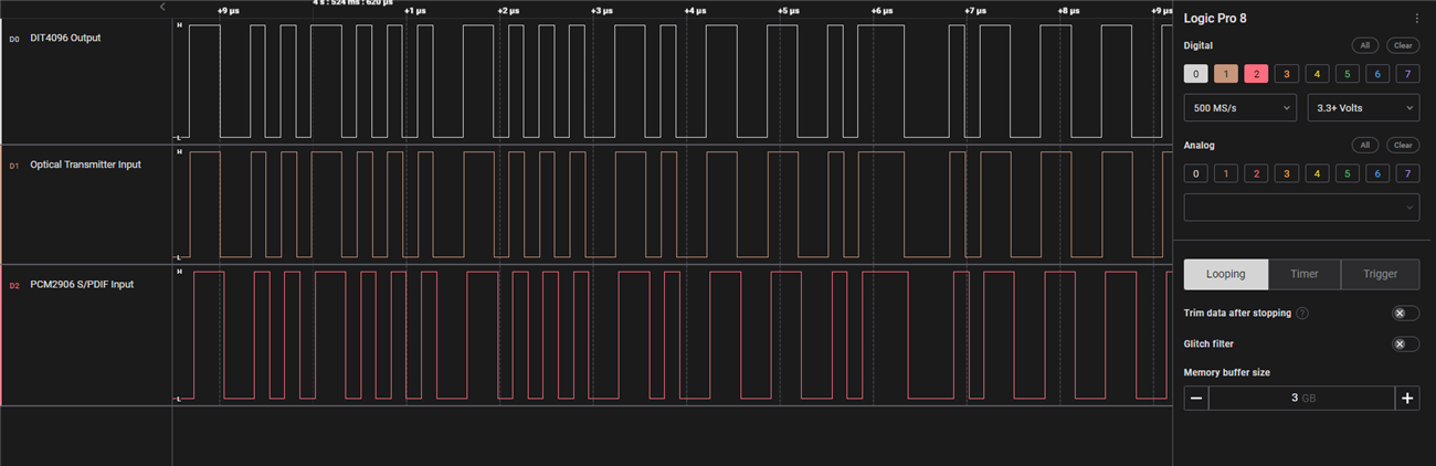

    下图是使用逻辑分析仪获取的 S/PDIF 信号片段。 我们在 DIT4096输出和 PCM2906输入之间未看到任何异常。 在任意位置测量脉冲宽度时、其值似乎至少保持在2ns 以下(我们可以测量的最小差值、受逻辑分析仪采样频率的限制)。 我们还尝试将 DIT4096 S/PDIF 输出连接到 Toslink 扬声器,并能够播放/听到进入麦克风的声音(尽管那里也存在相当多的静态/嗡嗡声噪音,不知道为什么)。
    我们可以发送原理图、但需要先隐藏一些非相关的详细信息。 首先、您能否确认您同意我们的 DIT4096软件配置? 目前、 我们未对通道状态数据缓冲区进行任何我们不确定是否应该进行的更改。 是否是通过 S/PDIF 协议发送的 PRO /消费类和版权位相关的问题?

    您好 Jonas:
    到目前为止、DIT4096看起来是正确的。 我将与较大的团队核实一下 PRO/Consumer 复制位的问题、以了解这是否会造成问题。 但是、如果可能的话、我想排除原理图问题。

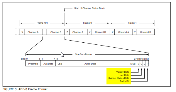

    我们亲身体验了另一个支持 S/PDIF 解码的逻辑分析仪。 分析工作中的 S/PDIF 源(PCM2906C S/PDIF 输出)、它将以下通道状态块位设置为逻辑"1"(从位索引0开始):位[9]= 1、位[15]=1、位[25]=1、其余位为逻辑"0"。  从 S/PDIF 规范来看,位[8 : 15]表示产生数字音频接口的设备类型以及生成状态。 第24:27位表示采样频率、在本例中是48kHz、这是正确的。
    分析 DIT4096 S/PDIF 输出所有通道状态块位都为逻辑"0"、这是在对 DIT4096进行以下 SW 配置时完成的:

      2. 我怀疑 PCM1801未接收到数据包是 VUCP 位中 DIT4096 SPDIF 数据包不匹配导致的。 这在硬件模式下配置可能更容易。

    我们设法在硬件模式下获得采用 PCM1808 (24位、48kHz I2S)和 DIT4096的原始解决方案、以用于 PCM2906C S/PDIF 输入。 问题是 S/PDIF 通道状态数据的版权位(位2)、需要为逻辑1。 为此、我们需要将 DIT4096 (硬件模式)上的复制引脚(引脚2)和 L 引脚(引脚3)拉低。 PCM2906C 仅规定它可以处理16位 S/PDIF 输入、因此我们假设它只截断24位 S/PDIF 信号的 LSB。
    如果有人在该线程上发生故障,则  S/PDIF 通道状态数据位中的以下位是工作配置中的逻辑1,第2、9、11、12位 25、32、33、35]、其余为逻辑0。 Sigrok Pulseview 软件附带 S/PDIF 解码器、支持大量逻辑分析器、对于故障排除确实有帮助、可以推荐。
