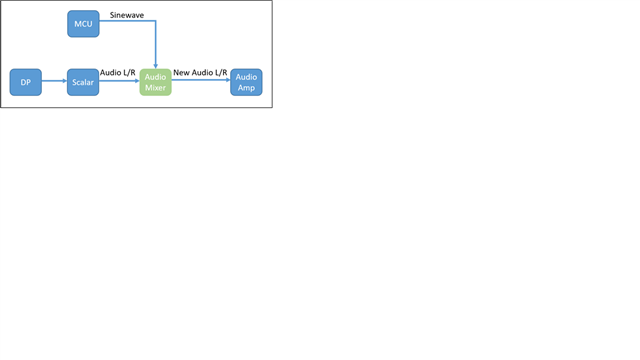

您可以 帮助提供音频混合器 IC 建议材料吗、对于 POS 应用、结构图如下所示。 谢谢!

大家好、Gareth:
我们有许多编解码器可以实现此类目标。 https://www.ti.com/audio-ic/converters/codec/overview.html
您将需要一个具有环回选项和/或模拟旁路路径的编解码器。 首先、我建议查看 TLV320AIC3106。
