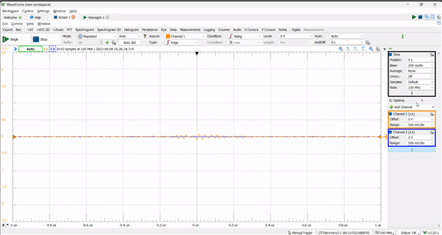

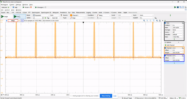

    请在记录期间使用示波器测量 I2S clk (bk/ws clk)。 然后发布 clk 波形。 谢谢。
    大家好、 、我进行了测量。
    我已经意识到、只有旧器件树中有时钟节拍。 新实现始终为0。
    old_wclk:
    old_mlck:
    OLD_BCLK:
    新_MCLK:
    新_MCLK:
    我使用相同的时钟、但不明白为什么它没有被驱动。
