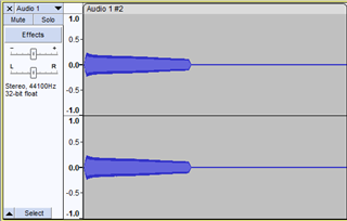

我将 PCS 输入和输出设备设置为 EVM 硬件、并通过硬件播放来自 PC 的幅值为0.5V 的1500Hz 正弦波、并将其记录回。
下图显示了对从 EVM 返回并以大胆度捕获的信号进行记录。
每次我通过硬件播放信号时、它最初会拾取一些内容、但之后很快衰减至0、如图所示。
无论如何配置录制、我都可以看到相同的行为、即使我使用 AIC3254 CS 中的"典型录制"配置、然后通过函数发生器将信号馈送到配置的输入端子。 我还尝试了各种频率和振幅来尝试确定它是否与频率或幅度有关、但与显示的情况似乎没有任何明显变化。
对于导致信号出现这种衰减的可能原因、您有什么想法吗?

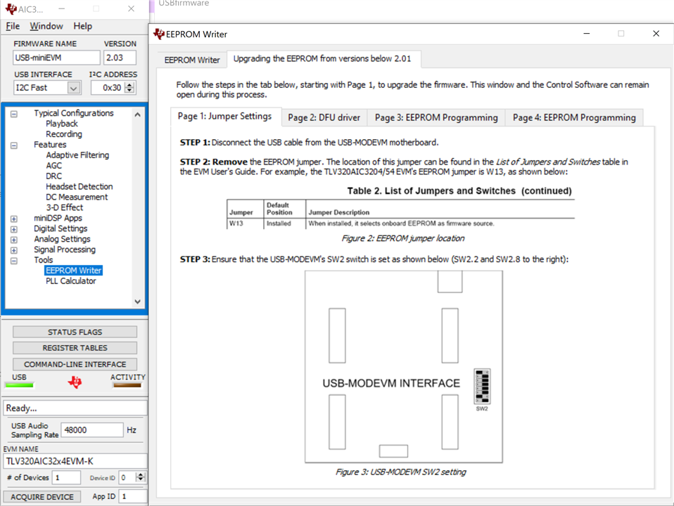

    我建议您按照 如下所示的 AIC3254 CS EEPROM 编写器中概述的步骤对 EVM FW 采样进行编程。
    固件二进制文件通常位于以下位置:
    C:\Program Files (x86)\Texas Instruments\AIC3254 CS\USBfirmware\
    请尝试一下。
    此致。
    感谢您的答复。
    经过今天的进一步调查、我发现我的问题是 Windows 在更改采样率时将硬件检测为新器件引起的。 执行此操作后、它会将 Windows 音频设置恢复为启用"Enable Audio Enhancements (启用音频增强)"选项的状态、如下所示:
    禁用此选项后、编解码器恢复正常功能。
    布莱克
