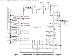

在单端模式下、是否必须使用交流耦合电容将 N 通道端接至 GND?
使用外部偏置电源时、内部偏置可以端接至电容是否正确? 我们要将 O/P 放大器   直接连接到 ADC 的 I/P、
    请参阅数据表中的以下片段:
    在单端模式下、该端子必须接地。 电容至 GND 仅在交流耦合模式下是强制的。
    如果未使用 MICBIAS、可在软件中将其保持悬空并禁用。
