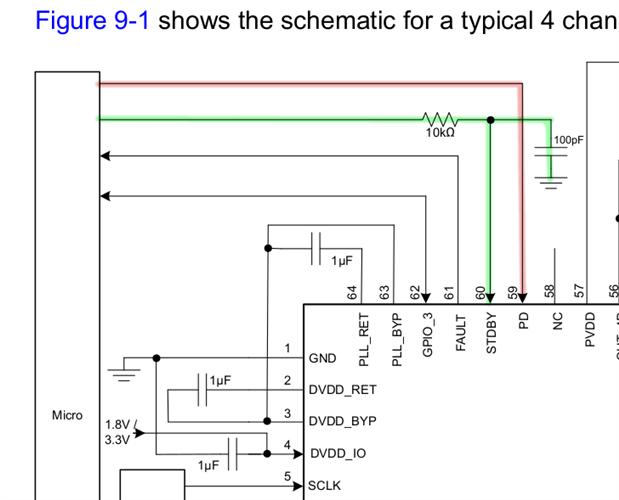

请查看我的客户分析、以及他对 PS 和 STBY 上的上拉问题:

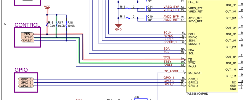

我们从评估板复制了与 PD 和 STBY 信号相关的信息:
PD 和 STBY 具有上拉电阻。

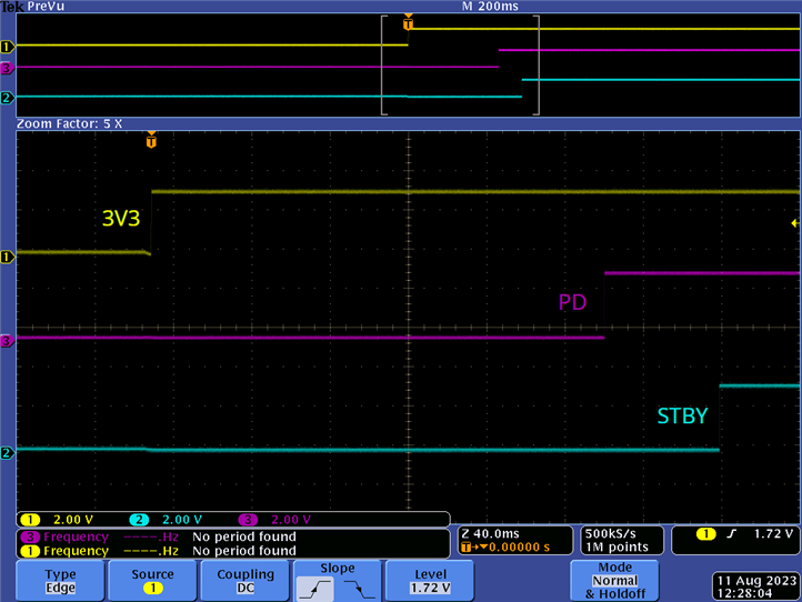

我们注意到了电路板上的 PD 和 STBY 信号的奇怪行为。
示波器的屏幕截图如下所示:
这与数据表中描述的行为不匹配、至少在3V3启动后的第一阶段是如此:
这是因为在最初的几分钟、微控制器正在引导应用程序、因此未驱动引脚、因此上拉驱动器。

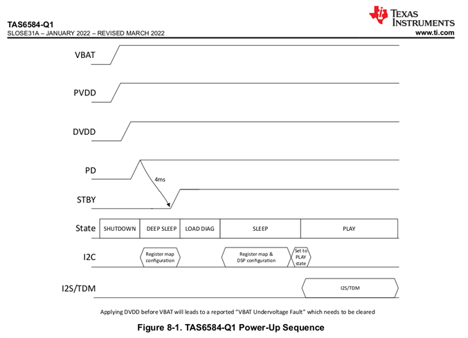

数据表显示这些引脚具有内置的110k 下拉电阻、而且我找到了不存在上拉电阻的参考设计。
我从电路板上移除上拉电阻、现在示波器看到以下情况:
这与图8-1匹配。
问题如下:
PD 和 STBY 是否需要上拉电阻? 还是可以直接连接到微型器件? 或者 STBY 是否需要串联电阻器(10k? 为什么这么高? 对于串联电阻和接地电容器、我认为这似乎很高?
    /SPI PD 应具有一个下拉电阻器。  然后、控制器可以在合适的时间执行该操作时对其进行上拉。  带有上拉电阻的电路不允许正确的启动。
    S·格雷格
    尊敬的 Gregg:
    感谢您的答复、这也解释了我们在启动时遇到的问题
