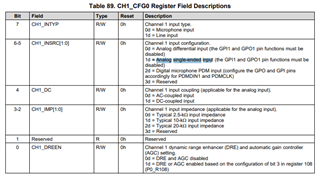

    尝试将 ADC 配置为使用单端模式。 您的地址0x3C、B4配置显示您在差分模式下运行:

    B4 = 0b1011 0100
    查看数据表、其中显示:
    7 = 1 =线路输入
    6-5 = 01 =模拟单端输入
    4 = 1 =直流耦合
    3-2 = 01 = 10k 阻抗
    1 = 0 =保留
    0 = 0 =禁用 DRE/AGC
    我尝试更改所有值的迭代、但没有得到任何真正的区别。  当我切换到 DIFF 模拟输入时、起始值从0.509变为0.512
    如果我应用3V 电压、则会变为1.00、但似乎会提早达到该值(比如在2.5ish 范围内)
