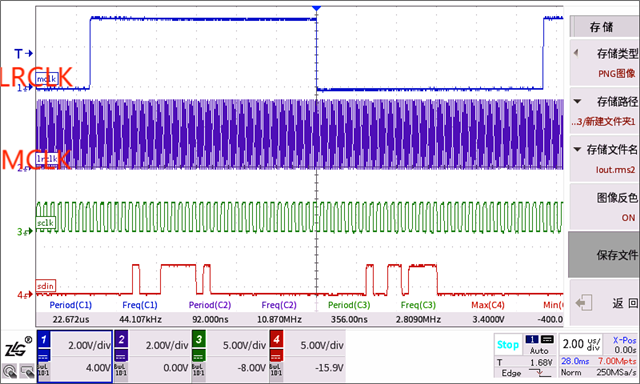

    加电时、您能否捕捉 I2S 输入和 PWM 输出波形?
    邓尼·彭
    大家好、 Donny Peng、
    加电时您能否捕捉 I2S 输入和 PWM 输出波形?
    I2S 和时序都正常。 您能帮助说明 PWM 输出波形具体指的是什么吗?

    我认为 I2S 波形没有问题。
    如果故障发生、则不会有 PWM。
    大家好、Donny、
    我认为 I2S 波形没有问题。
    是的、I2S 不存在问题、 但奇怪的是、发生寄存器值错误并且不输出声音。

    您好、Cherry:
    您要测量输出波形吗?
    当-15°发生故障时、是否 立即写入寄存器和测量 I2S/输出波形?
    邓尼·彭
    大家好、 Donny、
    当固件在寄存器的值中检测到错误时、它将复位芯片、然后再次写入寄存器。 有时修复成功、有时仍会出现错误、I2S 和正常 I2S 在错误发生时未异常、并且频率一致且正确。 但误差输出没有波形。
