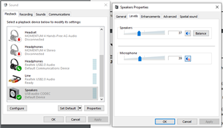

无法调节侧音衰减器或不知道其设置为什么??
    Geoffrey、您好!
    侧音可在扬声器属性下找到。 在 Windows 10中、您可以通过右键单击屏幕右下角工具栏中的扬声器图标并单击"声音"来访问。 双击您感兴趣的设备(USB 音频编解码器)以打开属性、然后转到"级别"选项卡。
