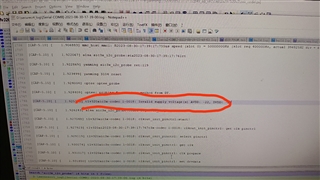

团队、您好!

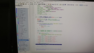

3104的 IIC 是否支持时钟拉伸? 在计算机应用中、IIC 被误读、如下所示
代码如下所示。
并且 SPK 的电压在播放时会被上拉、能否证明 I2C 操作至少部分有效?
    我们的器件不进行时钟延展。 但是、您的函数看起来像是从稳压器而不是编解码器提取数据。 编解码器无法量化电源电压、只有编解码器已通电或未通电。
    并不清楚您尝试执行的 I2C 命令、但您可以监控 I2C 总线以确保代码正确转换数据。
