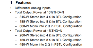

尊敬的:
客户正在查看 TPA3255、它有以下问题:
1、手册中每个 BTL 8欧姆通道可以达到155W、但手册第一页提到的总功率是150W。 如以下两幅图所示?如何理解这一点?

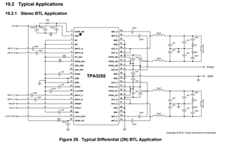

2.使用 BTL 模式驱动两个扬声器时、如何把信号连接到四个输入通道 INA/B/C/D? 我们都需要连接信号吗?
    您好、Anna、
    对于问题1:
    两者的电源条件是不同的、可以参考7.6。
    对于问题2:
    有关 BTL 中的连接、您可以参阅图29。
