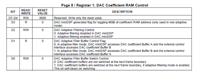

    我仍然有问题。 数据表中包含以下表格。 音频放大器的 DAC 级应关闭、即表5-7的第2行和第3行。
    在我的代码中执行以下操作:
    • 将页面设置为8
    • 将 P8R1设置为4
    • 将双二阶系数写入缓冲器 A
    • 将页面设置为 12
    • 将双二阶系数写入缓冲器 B
    每次我读回 P8R1、位1都是0。 我已经尝试将位0设置为1。
    我错过了什么? 感谢 ADVANCE 提供的任何指导。
    阿兰

    您好、Alan!
    如果您不使用自适应滤波器模式、则应遵循数据表第5.6.7节: https://www.ti.com/lit/ds/symlink/tlv320dac3120.pdf#page=38中建议的顺序
    否则、我建议启用数据表第5.6.1.3节中提到的自适应滤波器模式: https://www.ti.com/lit/ds/symlink/tlv320dac3120.pdf#page=26
    这种情况下、您不必单独写入缓冲区 A 和 B、而是应该通过 将 PAGE 8寄存器的位0设置为1来在这两个缓冲区之间进行切换、这是一个自清零位、因此您只需将值1写入缓冲区。 写入系数时、应将此位切换两次、第一次写入缓冲系数、第二次 载入在第一次启用此位时写入的系数。

    伊凡、您好!
    感谢你的帮助。 一旦 DAC 开启、我就能够成功实施上面的选项2。
