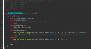

    感谢你的帮助。 我无法只通过 I2C 上传 PPC3生成的头文件。 我从未能够输出任何音乐。 此处是我使用的代码(为了使该代码可理解、我还添加了一些注释):

    尊敬的 Severin:
    我认为、CFG_META_BURST 函数的使用方式可能会出错。
    您删除了+1因为它跳过数组中的值、我认为这是 CFG_META_BURST 的有意函数。 该数组既具有寄存器地址、也具有数据字节、
    在下面的示例中、它从寄存器0x08开始、接下来的24个字节被编程到接下来的24个寄存器地址。 忽略最后的0x00。
    将0x00写入寄存器0x08
    将0xFE 写入寄存器0x09
    将0x40写入寄存器0x0a
    等等

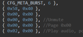

    例如、您已将数据表中的以下行转换为
    这将导致出现以下 I2C 序列
    宽70 58 40
    >00
    >00
    >00
    >00
    >00
    W 70 02 00
    不过、我认为正确的设置
    { CFG_meta_burst,4 },
    { 0x58、0x40 },
    { 0x00、0x00 }、
    0x00、0x00  }、
    { 0x00、0x00 }、
    { 0x02,0x00 },
    从而产生以下 I2C 序列、
    宽70 58 40
    >00
    >00
    >00
    W 70 00 00 00
    W 70 02 00

    感谢您投入宝贵的时间与精力。 到目前为止我尝试的是将已经工作的数组从{ CFG_meta_burst, 6 }更改为{ CFG_meta_burst, 4},这导致没有音频输出。 然后我在函数中添加了+1、这也导致了没有音频输出。  然后我尝试了两者,它有相同的结果。 然后我回到配置、一切都再次正常工作:
    随此函数传输:
    我还尝试先发送 CONFIGURATION_0_MONO_CONF_DEV_A_COEFF_REGERS Tuning_Mode_、然后使用与上述相同的步骤发送 program_0_oclare、但又使用相同的结果。

    是的,我在没有修改的情况下测试了它,它没有提供音频输出,但我有好消息。 我编写了一个程序、将.cfg 文件转换为一个可用的标头。 在尝试了一下程序后,我找到了一种方法,使它工作. 以下是以前不起作用的原因说明:
    以下是 PPC3的结果:
    这是我的程序产生的结果:
    我再次在函数中添加了+1、这样它就会跳过最后一个偶数值。
    进行此修改后、任何人都应该能够使用 PPC3的头文件并通过 I2C 上载这些文件。 但是、仅使用此 C 程序并将任何.cfg 文件转换为工作中的.h 文件就会更加方便:
