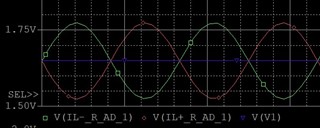

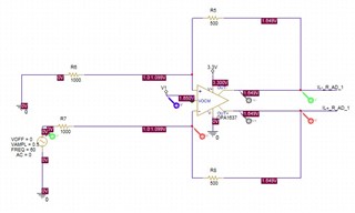

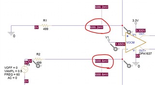

我正在 为我的应用仿真 OPA1637 pspice 模型(用于直流充电状态的电流检测)、并且在确定如何准确地将电压输入 Vocm 引脚时面临困难
根据我的理解,我假设输出波形应该被施加到 Vocm 引脚的电压(1.65V)抵消,但是,仿真结果不是基于此假设得到的。
因此,我有以下问题:
1.我的仿真电路是否 正确?
您能否提供有关 应用作为 Vocm 引脚输入的正确方法或电压电平的指导?
OPA1637是否适合我的应用 、或者您是否会推荐一个替代方案?
    (IL -_R_AD 和 IL +_R_AD)是输出波形
    尊敬的 Ethan:
    OPA1637需要至少高于负电源电压1V 输入共模才能正常工作。
    在配置中、您要将输出共模电压设置为1.65。  输入信号以接地为基准、因此器件看到的输入共模电压根据 R1 (或 R2)和 R3 (或 R4)的电阻分压器计算得出、这意味着当输入电压为零时、输出的两个桥臂都应为1.65V、 而输入信号(意味着连接 V3的输入)为0V。  然后、OPA1637输入端 的电压= 1.65*499*/(698+499)= 0.68伏 。  遗憾的是、在这种情况下无法使用 OPA1637。  您需要将输出共模电压提高到~2.43V、或者选择另一个器件。

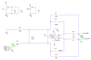

    THS4551适用于这种情况、它的输入共模电压低至 Vs-- 0.1V。

    1. 我尝试模拟其它 pspice (OPA1637、THS4551、THS4521),不管 Vocm 是什么。  我发现输出波形失败 、没有失调电压。
    2. 您能否提供有关正确的方法 或电压电平的指导、以作为 Vocm 引脚的输入? 剂量不支持该功能的情况是怎样的?

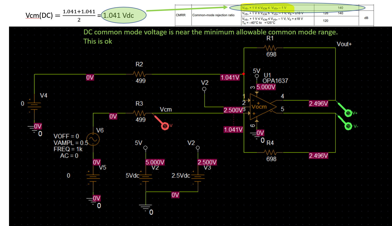

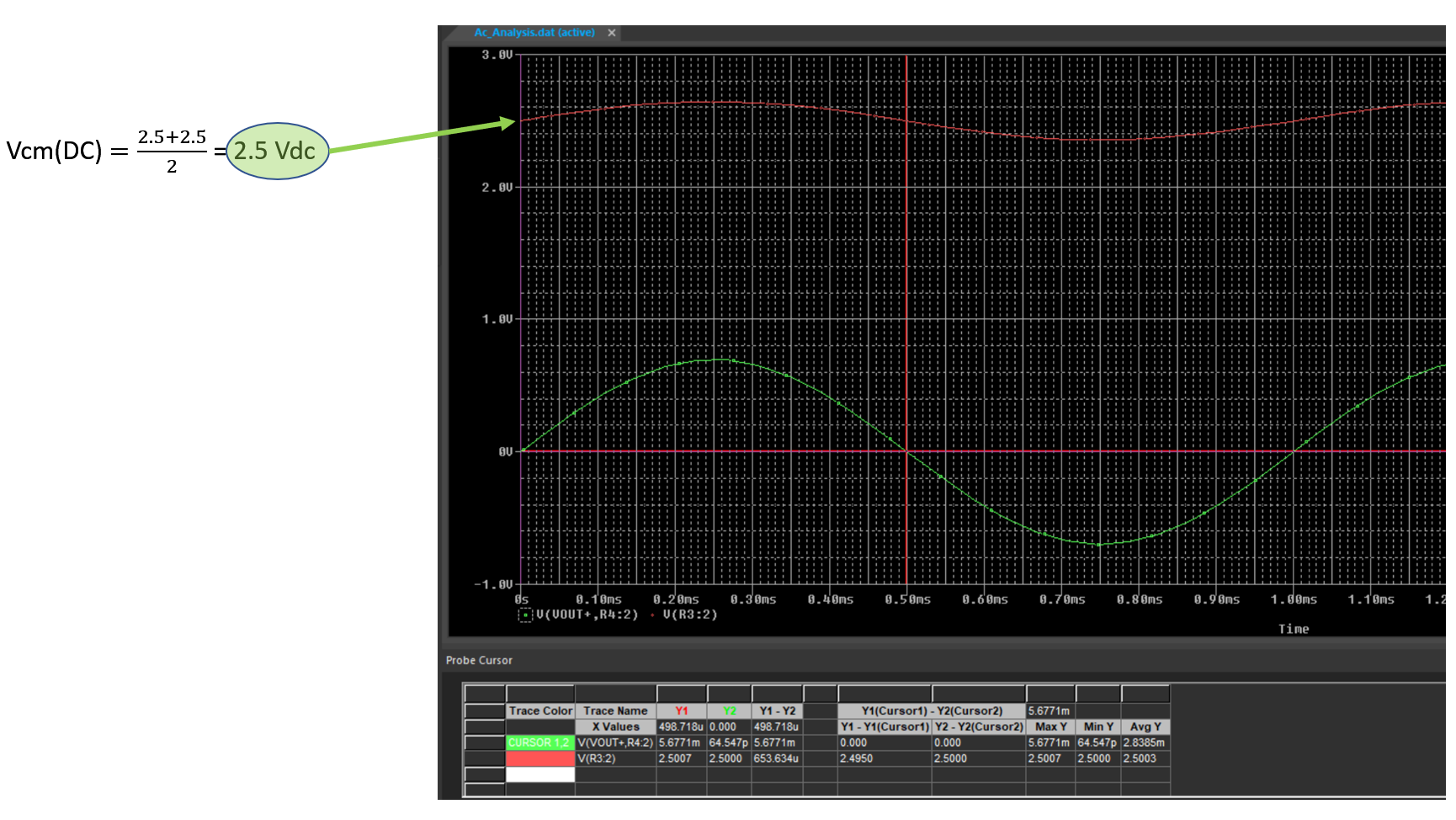

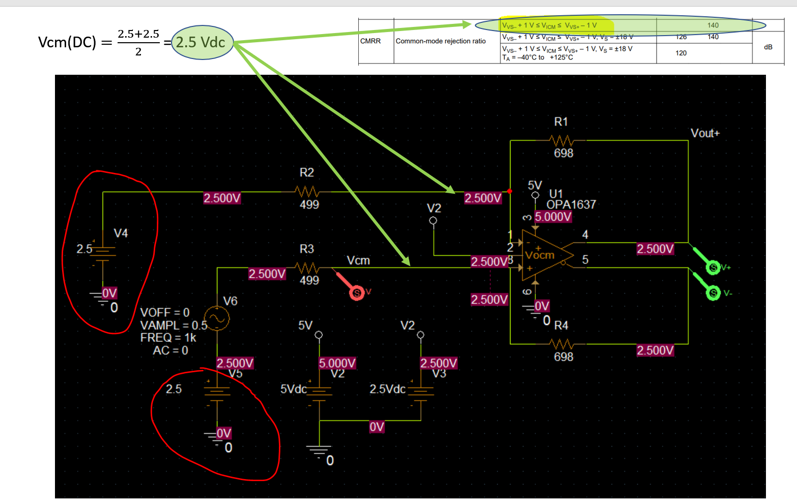

    问题似乎是电源是单面的、输入信号相对于地。 您可以看到输入引脚处于大约1V、这意味着直流共模大约比接地的负电源高1V。 这是允许器件在线性区域内运行的最小输入共模范围。 当考虑输入交流信号时、就会出现问题。 移动的交流信号相对于接地、会导致超出输入共模范围。 可以在下面看到、瞬态分析显示输出成功完成。 我在下面的下一个图像中修复该问题。
    您可以在下面看到、直流输入共模电压现在比接地的负电源高2.5V。 此外、输入交流信号也是相对于2.5V 直流的。 器件在线性工作范围内运行、我们从输出端获得信号。
    这是我更新后的 PSpice 仿真。 我希望这有助于回答 OPA1637无法在 PSpice 中提供预期结果的原因。 如果您有任何进一步的问题、请告诉我。

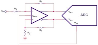

    在我的理解中,信号端输入到差分输出 类似于 picture。 所以我无法理解 INPUT+为什么需要一个失调电压? 从您的仿真中可以 看出,输出电压剂量并不取决于摆动的偏移电压。

    1.041V 的直流共模电压在线性工作范围内。 施加交流信号时、会违反共模电压。 我在下面创建了一些图示、希望这些图示有助于澄清问题。
    此处直流共模电压正常:

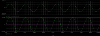

    此处是问题发生的地方。 从下面可以看到、当共模电压降至1V 以下时、输出电压会被削波。 在该区域中、放大器不再处于线性运行区域。
    因此、直流共模电压需要被上移、这样当交流信号被施加到输入时、共模电压保持在线性运行范围内。

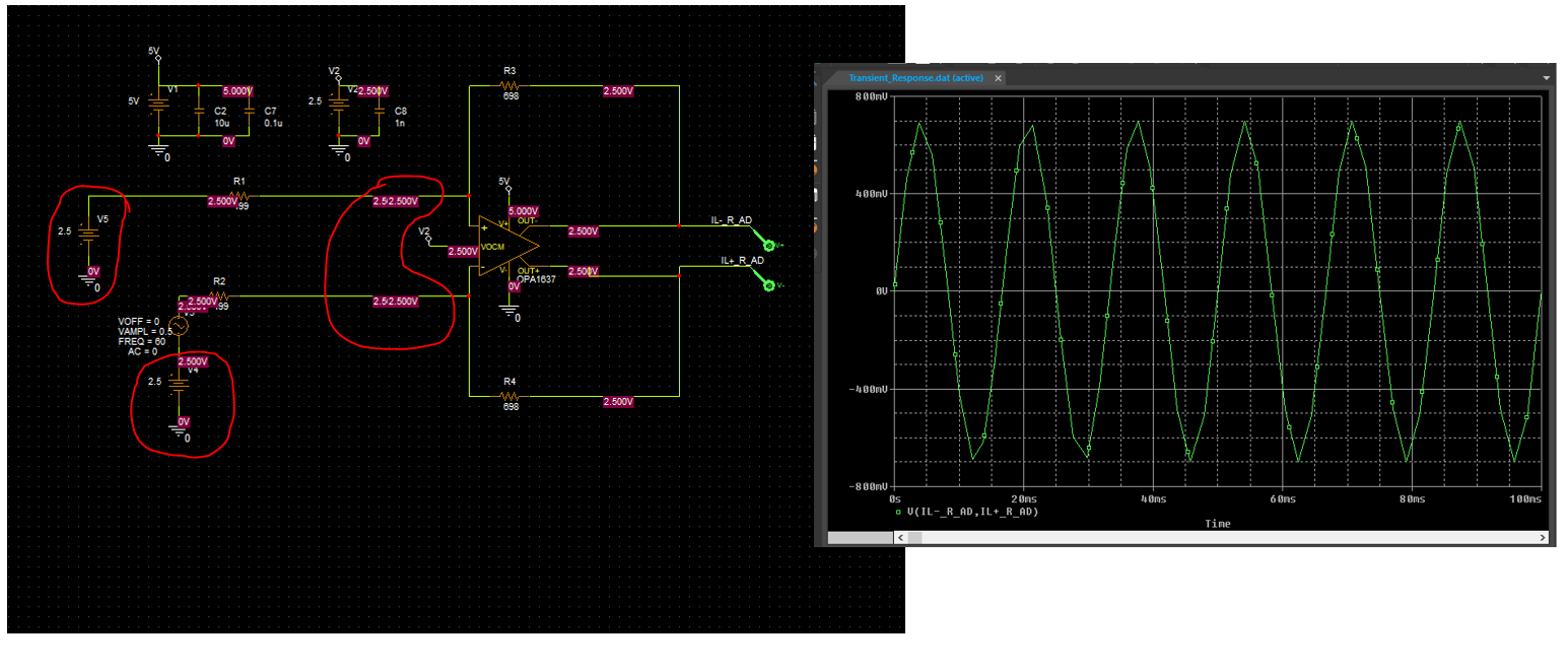

    在将直流共模电压转换为1/2 Vs 后、放大器现在会在施加交流信号时在线性工作范围内工作。
    我希望这有助于澄清问题。 如果您有任何进一步的问题、请告诉我。
