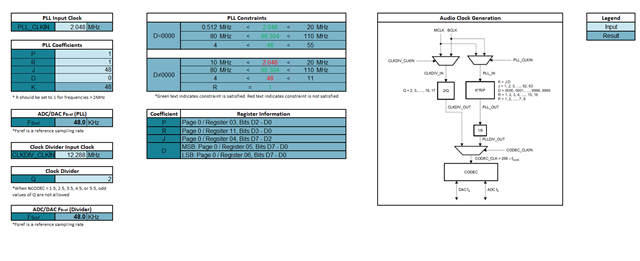

    TKS 再说一次、我虽然尝试过但仍然有相同的效果、但我将继续使用 I2S 接口、为了确认我的配置、我使用48kHz 的 FS (ref)、 和12.288MHz 的 MCLK 通过 MCLK 直接连接到 CODEC_CLK (即256*fs (ref))、因此我将 Q 保留为默认值2.
    尊敬的 Maikon:
    好的。 您打算在从模式还是主模式下运行此文件?
    J·麦克弗森
    现在我正在主模式下使用 TLV ,因为 WCLK n BLK 是输出的,但 MCLK 是由 AIC3104通过12.288 MHz 接收,我正在配置为使用 CLKVID_OUT 端(而不是 PLL )。
    明白了。 在这种情况下、您的设置看起来是合适的。 如果在设置主模式时遇到问题、您可以使用此计算器帮助设置 PLL 和分频器系数: https://www.ti.com/tool/download/SLAR163
    J·麦克弗森
    谢谢、我只使用了它。 因此、对于48kHz、我理解为使用 CLK_DIV 路径、让 CODEC_CLK = 256*fred 提供12.288 MHz、然后 Q = 2。
    对吧?
    尊敬的 Maikon:
    是的、这是正确的。
