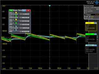

目前我正在使用 DRV2700EVM 来驱动压电致动器 AE0203D16DF (350nF)。 然后、我使用 DAC64204作为 DRV2700EVM 的输入电源。 我使用 DAC 为 TP7和 TP8 I 接地端提供0-4V 恒定电压。 我使用外部电源为 EVM 加电(+5V)。 我还在 Vboost 上添加6.6uF 的电容器。 然后、我的问题是输出电压产生高噪声、我们可以听到驱动器发出"嘶嘶"声、或者声音是否正常。 您对如何降低输出电压噪声有什么建议吗?

    该纹波就是来自集成升压转换器的纹波。 有关设置单端输入的说明、请仔细查看用户指南中的第5.4.1节。
    还需要测量单端输出吗? 升压对于两个输出是共用的、因此如果您进行差分测量、您应该会看到升压纹波被抵消。
