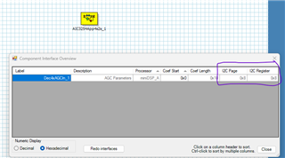

您好
我们得到了下面的 AIC3254 miniDSP_A 导出系数、I2C 列是什么意思?
例如
Dec4xIn_1_AGCd1如何解读 I2C [0x08][0x0C)?
    I2C 列指的是 ADC 系数的第#页和基寄存器、如下面的数据表所示。
    例如:[0x08]是页8、[0x0C]是 C1系数的基寄存器12。
