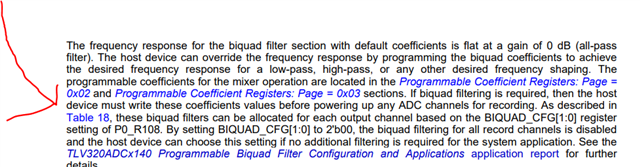

    请注意:只有在 ADC 未导通时才能写入双二阶滤波器

    关于第2页上的寄存器、当我们在关闭 ADC 电源后进行写入操作时、大多数寄存器都被重写、但有些寄存器包含无效数据。 AudioADC_NG_230921.xlsx 描述了第2页上寄存器传输的值和接收的值、但系数的低8位寄存器的一部分数据无效。我们正在研究我们应用的软件代码、但您知道这种现象的原因吗?

    您是否尝试过在 ADC 开启之前读取第5页和第6页寄存器?

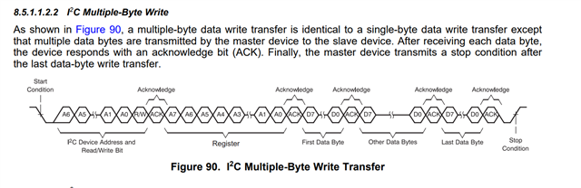

    但我想知道您是否可以将 I2C 总线捕获在示波器上、以在您尝试执行读取命令时找到 I2C 命令是否与下图一致。

    在 ADC 关闭的情况下、可以按如下方式尝试执行读取命令
    您也可以尝试阅读所有 coviciants 在一个地方。

    当我在第5页的0x7c 至0x7f 范围内使用 I2C 多字节传输尝试 R/W 时、R/W 符合预期。
    在某些情况下、无法按预期对单字节执行 R/W、因此我认为此类系数寄存器存在一个 R/W 顺序和规则。
    你有什么看法?

    我不确定单字节和多字节写入的具体规则、但这些系数具有多个字节宽。 可能 PPC3或器件中有一些逻辑可检查系数的有效性、因此仅写入系数的一部分时、数据不会粘附。

    我复制了你的实验,也运行了一些其他的我自己的实验。 我将与设计团队分享这些内容、看看器件使用这些系数通信字节状态是否有某种逻辑。 从这里可以看出、无论写入是顺序写入还是停止启动、所有写入操作都能正常工作、但读取操作会返回"锁定"值、直到整个寄存器被写入。 权变措施是在尝试读取之前写入整个系数。 大多数客户无论如何都会使用该系数:很少只需要调整一个字节。

    设计团队很快回复了我、我的假设是正确的:必须以4字节的序列写入和读取寄存器。 这些指令包含在 PCM6xx0-Q1 (PCM6240-Q1)数据表中、并正在等待在 TLV320ADC5140数据表中进行更正。
