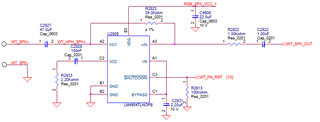

尊敬的 TI:
有一种使用 LM4954的扬声器设计。
1.最大音量输入: 0.125 Vrms.
2.扬声器:8欧姆/3W/4.89Vrms
3. Rf = 39K Ω,Ri = 1K Ω。    单端输出的增益是否为39?
请提供您的建议。
    您好、Rence:
    您对增益设置假设是正确的。 您可以 通过移除 R2833并使该连接保持断开来进行测试、这可能有助于减少一些电流消耗、只是确保这不会影响其他放大器的稳定性/性能。
    -Ivan Salazar
    应用工程师
