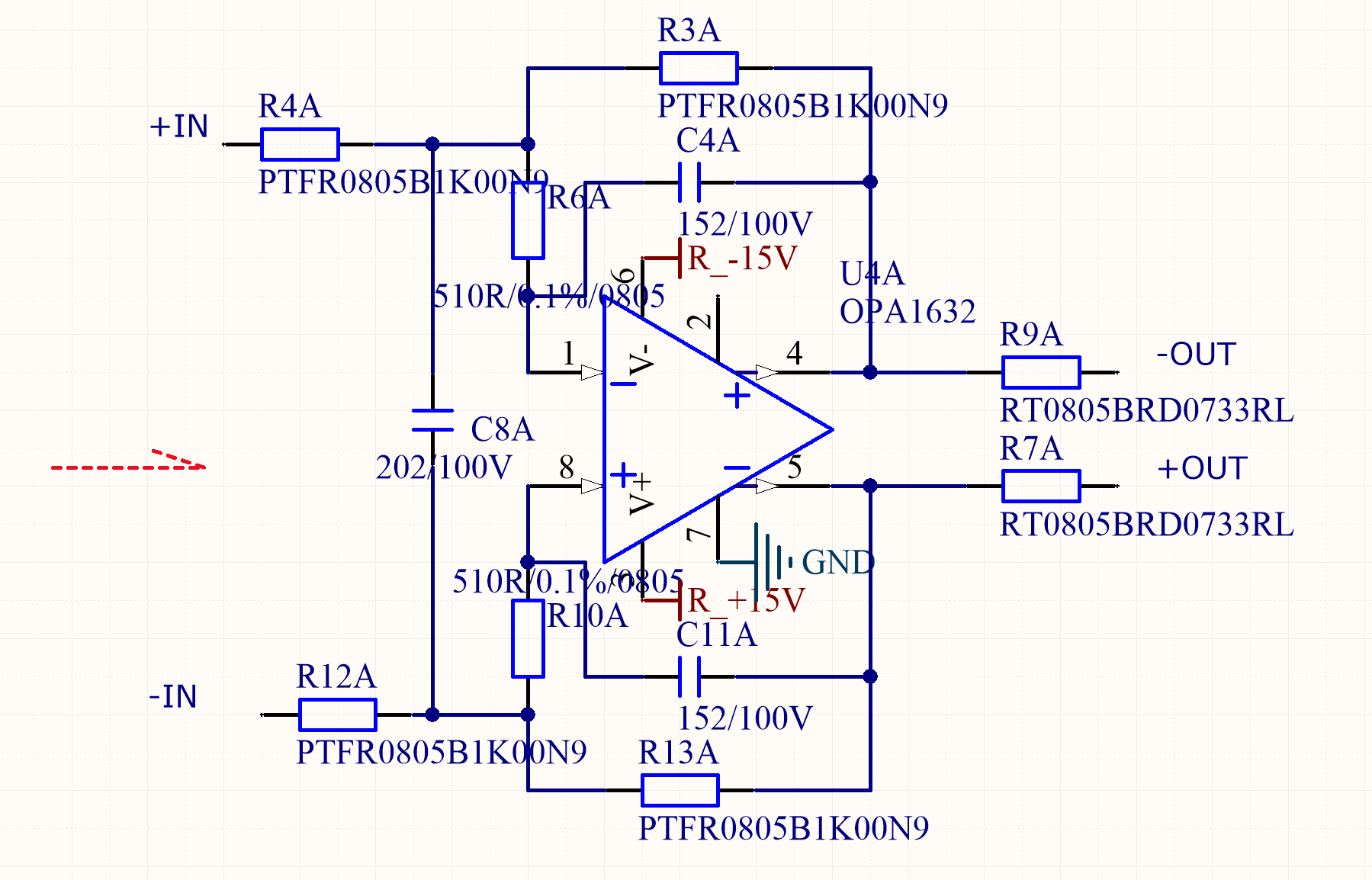

音频 DAC 设计使用 OPA1632来设计 LPF 电路、该电路位于 IV 电路之后、如下图所示:
电路被仿真、没有问题、但实际测试发现一个通道的 THD + N 明显高于另一个通道(约为8dB、可以说非常大)。 接入点分析仪测试 THD + N 时。
PCB 板上音频输出的布线很长、降级通道布线比质量通道长。 奇怪的是、用手触摸降级通道的音频输出线路、THD + N 增大了10dB 以上。 THD + N 释放后将再次降级。
客户假设用手触摸会改变音频传输线路之间的电容。 但为什么会这样呢? 滤波器将 OPA1632的带宽限制在100K 以下、但对传输线路间电容非常敏感。
此外、不同的滤波器参数会产生不同的结果、例如传输线路的头部和末端之间、这种情况下仅触摸传输线路的特定段会影响 THD。 当滤波器参数改变时、这个位置也会改变。 此外、AP 分析仪的输入阻抗也会影响触摸位置的有效性。
您能帮助检查这个问题吗? 谢谢。

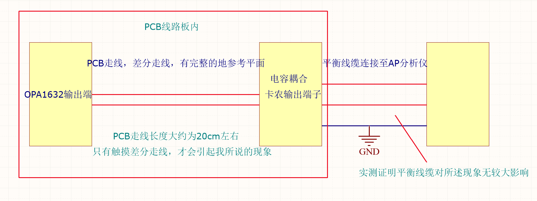

    当我们触摸和移动进入设备的电缆时、在实验室中会看到类似的响应。 原因主要是电缆较旧损坏。 当您更换电缆时、您在触摸电缆时仍能看到更改。 您是否还能够探测输出和查看信号以及在触摸时它在做什么、而在未触摸时它在做什么? 是否也可以缩短从电路板到 AP 分析仪的电缆、您提到分析仪的路径较长、因此最好查看路径长度是否在这方面起着一定作用。

    是否也可以缩短从电路板到 AP 分析仪的电缆,
    客户也尝试过、但没有明显的变化。
    触摸从 OPA1632输出到到 XLR 输出的电容耦合的 PCB 布线效果最大。
    此外、客户还尝试用铜箔覆盖 PCB 布线、在布线上滴几滴水等、所有这些都会对 THD 产生积极影响。
    这些测量实际上会改变 P 和 N 之间的电容、该电容与 PCB 布线的电感之间的一些关系会导致 THD 发生变化。
    谢谢。此致、
    切里
    您好、Cherry:
    对于困惑、我很抱歉、我很好奇客户是否能够在器件输出端探测信号、以及是否能够随着触碰引线而改变信号。 不过、在看到从器件到电路板输出的布线长度后、可以很好地假设这些长布线上耦合了某种形式的电容、从而导致信号变化。 排除此假设的相同方法是、尝试暴露和切断输出布线、并尝试从这些现在更靠近器件的暴露布线中焊接连接器、从而有效地缩短了从原始20cm 的路径。 这并不是最好的方法、因为它会导致损坏 PCB、但问题在于布线长及其对信号链的影响。
