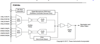

LPA 团队、您好!
我的客户对这个 IC 感兴趣。
我们是否在此 IC 上对 PGA 输入进行过零检测?
下面是 PCM1865的内部方框图。
我在下面的内部方框图中看不到过零检测。
谢谢。
卢克
    应回复 orrow
    PCM186x 系列在内部具有过零检测功能。 PGA 增益在零点闪烁时发生变化、以避免伪影。

    尊敬的 Sanjay:
    我询问 TLV320ADC5140上是否有一个
    正如我在原帖中所示、我在内部方框图中看不到一个。 您能确认吗?
    谢谢。
    卢克
    TLV320ADC5140芯片中不存在过零检测。

    Luke、您好!
    桑杰到10点才出去,所以我会在这里回答。 TLV320ADC5140在 PGA 中没有过零、但在数字音量控制中提供了它(称为软步进)。 客户具有恒定 PGA 增益并改用数字音量控制是否合理? 无论使用何种写入、它都仍然是 I2C 写入。
    使用时、AGC 还在 PGA 增益上采用软步进。 如果它们针对的是特定的输出电平、这是另一个选项。
    J·麦克弗森
