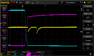

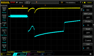

我继承了一款具有 INA1651线路接收器的扬声器设计、该接收器接收线路电平 XLR 输入(差动)并输出单端信号进行进一步处理。
多个扬声器并联到同一 XLR 输入。 当其中一个设备断电时、它会在 XLR 线路上插入两个尖峰、并且其他扬声器会弹出两次。
原理图如下所示:
下面是一些示波器捕获:
黄色表示输入端到交流耦合电容器(A 点)
粉色和浅蓝色来自输入引脚(B 点)
我认为±12V 的电源轨可能衰减效果不佳、但除了-12V 的电源轨、它们会平缓地降低。
12V 电压轨很快降低到-2.36V、但在第一次弹出后、它会放慢相当多的速度。
黄色与以前一样、交流耦合电容器的输入(A 点)
粉色和浅蓝色是±12V 的电源轨。
这是输出、显示了输入
看起来 INA1651输入引脚随着 IC 断电而发生电平转换、而交流耦合电容器会将这些引脚变为电压尖峰、这些尖峰会反馈到其他扬声器并导致它们弹出。
有人知道我可以如何解决这个问题吗? 产品说明书中没有任何建议。
    您好、Adam、
    以确保理解为前提、所示的 INA1651原理图有多个实现方案、均通过单根 XLR 电缆与同一 AIN_P、AIN_N 和 AIN_GND 输入并联连接。
    有多少 INA1651电路并联? 还有什么连接到这些 XLR 输入? 您能不能展示驱动 XLR 电缆的前一级?
    我认为这意味着您要测量 以接地为基准的 A 点的电压。 此要点是针对已断电的器件还是另一个已断电的并联器件?
    这可能是这种情况、我还看到您有铁氧体磁珠与交流耦合电容器串联、这可能会引入电感反冲或某种 LC 谐振效应。
    通常、铁氧体磁珠用于滤除电源中的高频噪声。 它们的有效 频率在10或100 MHz 范围内、远远超出了音频带宽、因此不常用于音频信号路径。 如果您移除这些铁氧体磁珠并用0Ω 电阻器替换、问题是否仍然存在?
