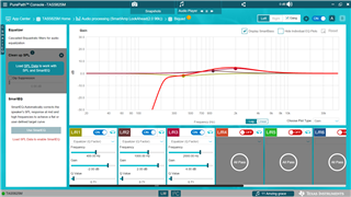

  如何使用 PPC3 AP 工具设置 EQ,因为.h 文件在 BIOS 没有 EQ 功能,和音频 SPK 没有 EQ 功能,但我确保设置
成功
    你好,Jimmy

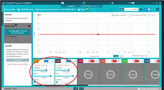

      您的图片似乎启用了两个 EQ,但默认值为。 图中的红线表示对所有频率范围都毫无感情。 您可以根据需要选择不同的滤波器、并在特定频率点提供升压或抑制。
    高阴影
    即使我使用这个设置(图片), EQ 一些东西没有效果
    EQ 设置不能使用两个或更多? 为什么
