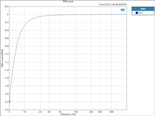

器件型号:TPA3255
尊敬的:
我正在阅读 TPA3255数据表。
  图  29.  典型 差动 (2N) BTL 应用
  图  30、  典型 单 端 (1N) SE 应用
  图  31.  典型 差动 (2N) PBTL 应用
假设我使用上面的其中一个基准电路。
我需要知道5~20Hz 的频率响应。
请假设负载是理想的4欧姆电阻。
感谢你的帮助。
雅各布
    你好,雅各。
    测试条件:
    • TPA3255 EVM 板
    • 20V PVDD
    • -20dBV 输入
    • BTL 模式
    • 4 Ω 负载
    测试结果:
