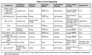

    我们尝试使用15A 峰峰值(+/-7.5A)正弦波在相同的2.7欧姆负载中测试了该电路。  进入负载的功率将是 P2=(15/(2*sqrt (2)))^2 *2.7=76W ,这是远远小于8A 直流到2.7欧姆,其中它的功率将是 P1=8^2*2.7=173W。  无论如何、由于15App 正弦波流入负载、功率放大器未出现故障。  当我们将15App 交流波形增加到稍高的值时、我们看到了与8A 直流测试类似的故障跳闸。  进入负载的76W 功率控制杆与600W 单声道的预期功率等级相差甚远(PBTL 工作时)。
    如果系统由于功率电感器下方缺少良好的接地返回电流而导致布局不佳、您预计会跳闸数据表中表5中的哪一个故障?  我仍然对导致它跳闸的原因感到困惑、因为我们存在锁存故障情况、表5仅显示以下可能性:
    其中 OTE 是热关断、OLP 是过流关断、锁存 OC 也是过流保护。   您知道是否有任何其他未发布的锁存条件?
