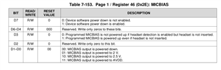

我们正在使用 TLV320AIC3110编解码器、并且我们已经看到它永远不会进入断电模式、即它永远不会将值0x80写入页1寄存器46 (0x2E)。 我们只会看到其值为0x00或0x01。

您知道这里的问题是什么、我该怎么做才能解决这个问题吗?
大概、在有播放一些音频的请求之前、编解码器应该处于断电模式、对吧?
谢谢你。
    您要发送哪些 I2C 命令来关闭器件软件?
    此外、当有音频请求时、编解码器不会自动唤醒。 在请求出现时、需要由 I2C 主机将其唤醒。

    我不对此使用任何 I2C 命令。 我只将它们用于测试(i2cset 用于尝试将寄存器设置为0x80)、但代码中没有任何内容。
    我正在使用 sound/soci soc codecs/tlv320aic31xx.c 驱动程序,没有任何修改。 这不是由驱动程序处理吗?
    我尝试测试的命令是这样一个:
    i2cset -f -y 0 0x18 0x2E 0x80
    但它不会有任何效果。

    您好
    转储的寄存器位于第1页。
    请使用以下命令。
    #先切换第0页
     i2cset -f -y 0 18 0 0
     i2cdump -f -y 0 18

    您可以在 aic31xx_DAC_MUTE 中添加断电禁用和启用功能。
    问题修复了。 我在该函数中向寄存器添加了一个写入、现在它将进入断电状态我还在其他地方添加了一个"禁用断电"写入)。
