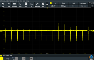

    我尝试了上述配置。 如果控制器没有播放任何内容、我仍然得到一个310kHz 的波、如下所示。 I2C 配置是否存在任何问题? 您能否查看上面提到的 I2C 设置?
    亲切地帮助我
    尊敬的 Neethu:
    是控制器的模拟输出吗? 我很难理解这个波形的确切含义以及它的去向。 从控制器到 ADC 的模拟输出吗?
    谢谢。
    J·麦克弗森
    尊敬的 Jeff:
    是的。这是音频编解码器的 SPKP 输出引脚。它连接到扬声器。

    谢谢你。 还需要检查一下如何测量输出? 扬声器输出为 D 类、这意味着当空闲时、正负侧都将以50%的占空比切换、这样以差分方式测量时、它们将抵消为0。 您只测量一侧吗?
    J·麦克弗森
    尊敬的 Jeff:
    感谢您的快速响应。 是的、我从单端角度进行了测量。 在播放正弦音时、我在扬声器一侧没有得到正确的音。 因此、我探测了扬声器端并观察到正弦波在扬声器端不合适。 下面是我在扬声器端获得的正弦波[3 kHz]的图[tlv_spkp 和 tlv_SPKM]之间。
    此外、我还包含了音频编解码器的扬声器连接图。 请参阅随附的图。 我们使用的是 0.7W (典型值)、最大1W 的扬声器。 我在下面附上了数据表供您参考。
    如果没有播放任何内容、我将收到以下波形[Between tlv_spkp & tlv_SPKM]
    如果我正在播放3KHz 的正弦音,
    这是扬声器和音频编解码器之间的连接图。
