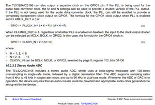

    它在 WCLK 上始终显示23khz。 您能否共享寄存器写入以将 PLL_OUT 多路复用至 GPIO1? 我尝试了一些寄存器、但无法对其进行多路复用。
    此示例是唯一显示此项目问题的示例。
    以下是在 GPIO1上获取时钟输出的说明。
    如果只有这个样品/部件有问题、可能是部件损坏。
