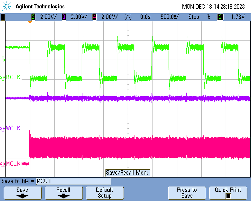

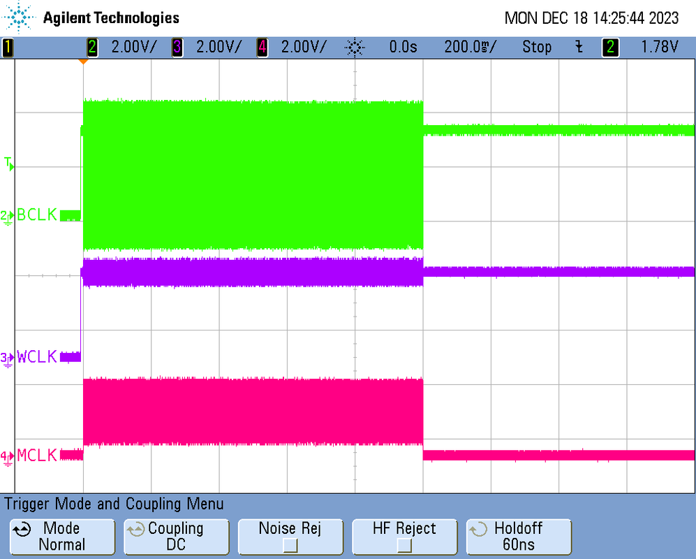

我要 在 我的定制 i.MX8M 板上使用 TLV320AIC3109音频编解码器。
我在线路1和线路2上连接了两个麦克风:
我在设备树文件中配置了声音设备:
sound-myboard {
    compatible = "simple-audio-card";
    simple-audio-card,bitclock-master = <&dailink_master>;
    simple-audio-card,format = "i2s";
    simple-audio-card,frame-master = <&dailink_master>;
    simple-audio-card,mclk-fs = <32>;
    simple-audio-card,name = "myboard";
    simple-audio-card,routing =
        "LINE1L", "Line In",
        "LINE1R", "Line In",
        "Line In", "Mic Bias";
    simple-audio-card,widgets =
        "Line", "Line In";
    dailink_master: simple-audio-card,cpu {
        sound-dai = <&sai2>;
    simple-audio-card,codec {
        sound-dai = <&tlv320aic3109>;
SND_SOC_TLV320AIC3X 在内核配置中启用了编解码器。
我可以看到在以下内核消息中找到该器件:
[ 2.270140] ALSA 设备列表:
[2.273127]#0: 我的朋友
但是、当我尝试使用以下内容测试记录时:
arecord -t wav -c 2 -r 44100 -f -d 5 S16_LE /tmp/test.wav
文件中没有声音。

    问题仍然是一样的。 启动时发现声卡,录音似乎正常工作,但录制的声音文件中没有音频。
    请使用示波器测量 I2S 时钟位 bck 和 WS clk、并共享波形。
    这是整个1秒记录的输出:
    时钟如下所示:

    您好
    我无法确认 bck 和 ws clk 的频率。 还有一件事、请与我一起转储寄存器。 谢谢。

    我将重新检查我的措施,看看我是否犯了一个错误。
    尊敬的丁圣浩,我发现问题:
    就是这个设置在 i.MX8 SAI 界面:
    fsl,sai-synchronous-rx;
    删除此设置后、声音将被正确记录。
    感谢您的帮助!
