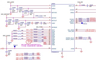

有一个问题想问您。 PCM6260的输入之一是交流差分信号(0~3.3V)。 下面是 PCM6260的原理图。 您可以在红色框中找到交流输入部分(SPK+、SPK-)。
我想与您确认此输入(SPK+、SPK-)是否支持输入开路诊断? 如果是,如何实现?
原理图:
温伊登
    尊敬的 Ethan:
    所有输入引脚(单端和差分)均支持输入诊断。 因此、输入连接正常。 如果您要测试它、可以对 EVM 进行实验或满足此应用手册: PCM6xx0-Q1故障诊断功能中概述的任何条件
    例如、对于开路故障、满足以下条件:
    您可以通过 I2C 从 SoC 读取故障/中断状态、如果您使用的是 EVM、即 PPC3 GUI。
