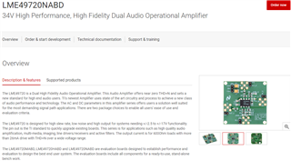

[参考译文] LME49720NABD:SO# 145008 -我们是否向客户发货了正确的电路板? 布局看起来与数据表中的不同、似乎缺少一些连接器。

您好,您能建议,如果 下图的板对 P/N :  LME49720NABD 是正确的吗?
客户声称我们发送了一个错误的电路板、将该电路板与数据表中的图示进行比较、还显示了第2页上几个连接器的差异。:
www.ti.com/.../snaa052a.pdf
非常感谢。
阿德南
    尊敬的 Adnan:
    用户指南中介绍的硬件实际上与此 LME49600TSBD 评估板| TI.com 相对应。
    LME49720NABD 评估板| TI.com 与本主题和产品文件夹概述部分中的图片相同:
    我们必须为 LME49720NABD、LME49720MABD  和 LME49720HABD 提供正确的用户指南。
    当前 可用的用户指南 仅适用于 LME49600TSBD。
    -Ivan Salazar
