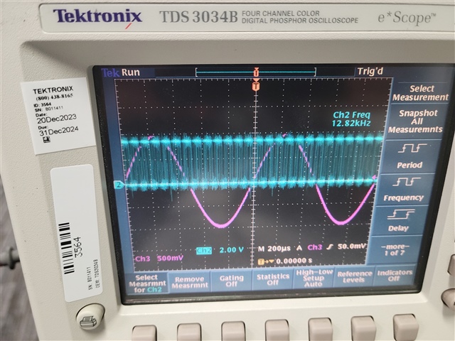

    今天、我  使用了 PCM5102EVM 本身和这里是一些示波器的镜头与不同的采样频率 (我也尝试了200kHz 和215KHz )

    就元件本身 和 EVM 而言、我认为我已经演示了即使是音频器件、该器件也能以非音频采样率工作。 此外、我认为您的原理图不存在任何一般问题。 因此、 问题可能与  通用 PCB 上原理图的实际实施有关 、或者是 信号问题(CLK、电源或...)  连接到 器件-或在内部生成。
    我唯一能建议您 检查引脚(LDO、VNEG 和...)上的每个电压。 以确保该信息正确无误。 还要在同一窗口中绘制 I2S 信号 、并确保其为 I2S 格式、如图14所示。 I 2S 音频数据格式。
    就帖子的标题而言、该部件适用于非音频频率。
