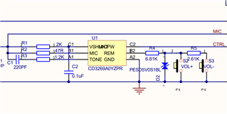

感谢您的大力支持。 我们有一个新项目、即3.5mm 有线控制耳机、它使用 CD3269A0解决方案。 现在我们在测试过程中遇到这样的问题:扬声器和麦克风功能正常、播放/暂停键有效。 音量调高/调低键不起作用、电话的音量调高/调低功能也不起作用。 同时、使用示波器捕获 MIC 信号波形时、不会捕获任何波形。导致无法捕获信号波形的原因是什么? 请帮助分析原因。
下图是原理图和示波器探头捕获信号的位置。
