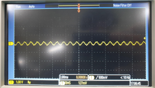

在测试短路保护的过程中、我们发现了以下问题。
-非操作短路保护约0.7V~0.8V 输出电平。(客户开发板)
约0.95V 输出电平的非操作短路保护。(EVM)
- FAULT 引脚不会下降到低电平。
当不使用此功能时,TPA3118D2正在加热。
如果在高于上述输出电平的电平执行短路测试、输出将关闭。
然而、在上述异常运行中、输出在输出电平被减少的情况下。

    您好、MJ
      您的测试结果符合预期。 短路检测需要足够高的输出电流来触发、我们可以使用电流探头进行此测试。

    您好、MJ
     要测试短路、只需将其中一个 OUT 短接至 PVCC 或 GND。 如果您想短接 OUTP 和 OUTN、则需要输出足够大的电压来触发故障。 OC 点约为7.5A。
