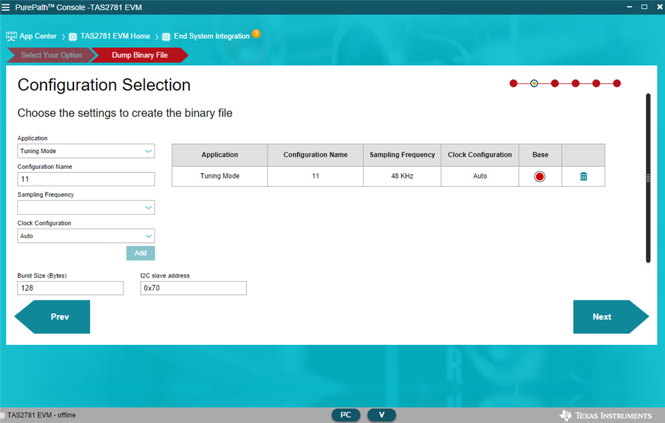

器件型号:TAS2781
大家好、
对于 tas2781、如果客户设置调优和音频处理参数以及扬声器型号、他们希望在终端系统中使用这些参数、当要导出.h 配置文件时、需要选择调优模式而不是 ROM 模式、对吗?
谢谢、此致、
将会
    您好、Will、
    是的、调优模式是具有扬声器保护和音频处理等所有特性的工作模式。
    ROM 模式是一种没有音频处理功能的简单工作模式、仅包含"Device Control"面板中的功能。
    -Ivan Salazar
