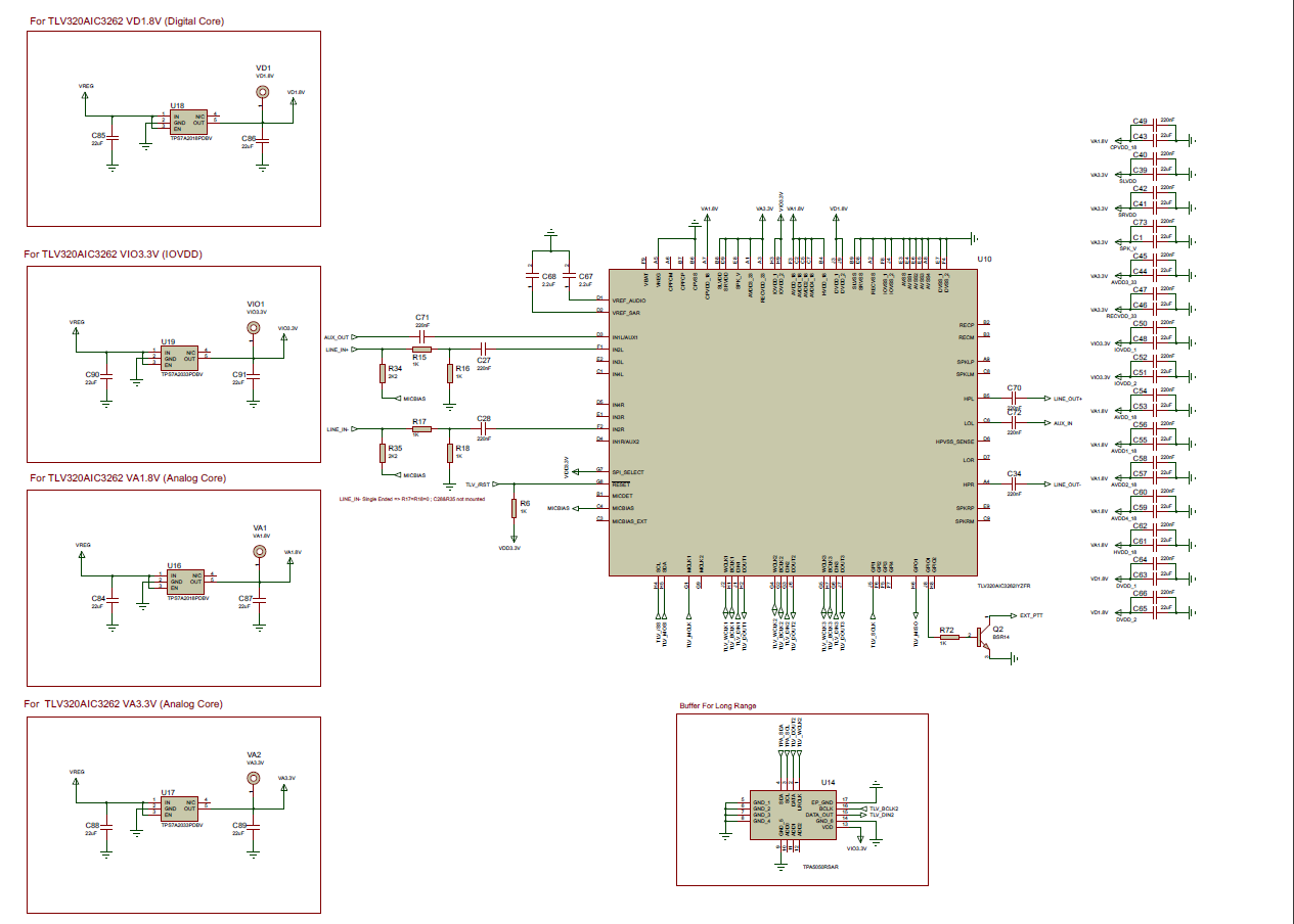

大家好!
我想分享我的 TLV320AIC3262原理图。
我们已经基于 TLV320AIC3254设计了 PCB、但3262在电源要求方面会更加棘手。
如果您发现有问题/错误、或者您对此设计有任何建议、请随时向我发送您的评论。
链接 原理图
感谢您的专业知识
塞巴斯蒂安
    您好
    我的意见:
    • 电源去耦电容器的 EVM 原理图和数据表图33中的典型应用电路。
    • VNEG、CPFCP/M 需要2.2uF 电容器连接至 GND。
    • 缓冲器、请确保它是开漏器件以支持 I2C 双向总线。 如有需要、还可以使用 I2C 转换器器件代替该缓冲器。
    • 建议在 MCLK、WCLK、BCLK 线路上放置0 Ω 电阻器、以抑制任何瞬态。
    • 对于任何未使用的模拟输入、如 IN3或 IN4、放置0.47uF 电容器至 GND。
    • 如果线路输出(LO)正在驱动音频放大器、请在放大器前添加一个 LPF (R=100、C=47nF)。
    此致。
