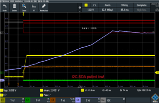

AIC3254正在进入将一条或两条 I2C 线路拉低的状态时出现问题、使我无法与它进行通信或与任何其他 I2C 器件进行通信。 当它进入此状态时、唯一能得到的是以下任一种情况:
1) 1)将编解码器硬件 RESET 引脚拉至低电平
2)至少切断电源20分钟以清除易失性存储器。
3)有时切断电源10秒有效。 它因器件而异。
PCB 应以这种方式启动。 I2C 线路为黄色/绿色。 1.8V DVDD 为橙色、VBATT 为紫色。
有时、如果它关闭和打开的速度太快、或者在某些器件上、就会出现这种情况。 I2C SDA 线从低电平开始。 从而无法发出任何 I2C 命令。
有时、每次加电时、两个 I2C 引脚上都会发生这种情况。 仅在某些电路板上-它似乎是随机变化的。
我知道是编解码器将这一行拉低、因为当我将编解码器上的 HW_RESET 引脚拉低时、这行代码被释放。

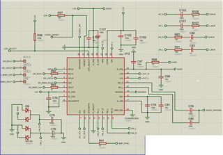

遗憾的是、我的设计无法将编解码器上的 HW_RESET 引脚拉低。 我希望仅依靠 SW_RESET 命令。
顺便说一下、编解码器始终有一个2MHz MCLK 时钟输入。
这是我的编解码器原理图

    我已经做了一些挖掘、我认为问题与上电时序有关。 所有电源都同时开启且具有 nRESET。 如果我使用100nF 电容器延迟 nRESET 的导通以接地、则每次都能正常启动。
    尊敬的 David:
    本应用手册介绍了此系列器件的正确电源定序。  https://www.ti.com/lit/an/slaa492a/slaa492a.pdf?ts = 1705691179396
    其中!重置必须最后启动,您似乎已经发现了它。
