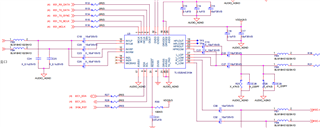

 我使用的是 Linux4.19内核,芯片是 tlv320aic3104,然后是 menuconfig 配置<*>德州仪器 TLV320AIC3x 编解码器,我的器件树配置当音频输入时,我可以控制从 BYPASS 到 RIHGHT_LOP/M 的输出。 我要实现的是具有红色差分输入和绿色差分输出的配置。 但当我执行 arecord -D HW:0、0 -f s16_LE -d 10 -c 2 -r 16 -t wav 001.wav 时、音频不会从 I2S 输出到 CPU、播放 CPU 发出的音频播放 sin.wav 声音、但我不确定它是否能进入3104芯片。 以前使用 Linux4.1时,配置音频可以达到我需要的效果,但使用相同的配置却无法实现。
我希望通过 ALSA 命令满足我的需求、并寻求您的帮助。

    您好、Ka ka:
    对于 regdump、我发现以下几个错误:
    1.输入 ADC PGA 已静音、
    2.关闭 Micbias 电源
    3.未路由线路输出
    这意味着您的驱动程序中有错误的路由路径并使其不起作用。 您应该通过 amixer 设置来更正它
    凯文
