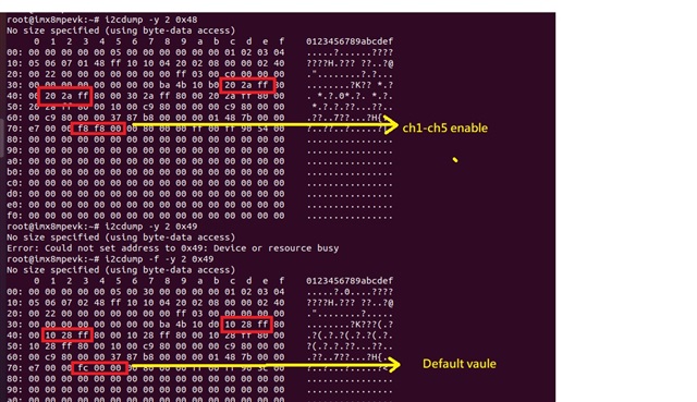

客户目前使用两个 PCM6260、/proc/asound/pcm 和/proc/asound/cards 中显示了两个器件、但在固件的 bin 文件中使用 conf 开关时、无法应用第二个 pcm6260。 当使用 arecord 进行记录时、2-0049的 pcm6260的 profile_conf_id 仍为0
是否有任何需要调整的地方?
请参阅所附的屏幕截图

    您好,圣浩
    根据 pcmdevice 驱动程序中的文件 ti、pcmdeve.yaml、客户将两个 reg addr 组合在同一节点中。
    当前的 cat 声音如下
    root@imx8mpevk:~# cat /proc/asound/pcm 00-00: 30c2000.SAI-pcmdevice-codec.2-0048-0 : 30c2000.SAI-pLEX device-codec.2-0048-0 : codec pcmdevice-codec.2-0048-0 : codec@~/proc/asound/cards
    第二个芯片记录时、固件 bin 文件中的 PCMDEVICE 配置文件 ID 不会应用于第二个 pcm6260的内容。 我们的设计是、每个 PCM6260通过
    如何让第二块芯片也能读取 firmware.bin 的内容?
    感谢您的帮助
    我们可以进行一次 conf-Call 吗? 让我给您发送邮件。
    您可以按如下所示定义两个 pcm6260、没有必要在 dts 中定义两个 i2c pcmdevices

    Then only one bin file with two pcm6260 register setting is enough for you.
