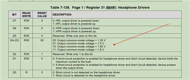

加电后、写入该寄存器将产生一次噗声。 是否有任何方法可以解决此问题? 谢谢!

在随后的测试过程中、可以观察到在下图中箭头所示的寄存器页1/寄存器31中、本节列出的电压设置会影响爆裂声的大小。 较小的电压设置会产生相对较小的爆裂声、而较高的电压设置会产生较大的爆裂声。
因此,我想问:
  1. 箭头所示配置的用途是什么? 弹出声是否由该寄存器配置与实际设置不匹配引起?
  2. 是否可以通过任何方法修改本部分中的这些电压设置?
    请参阅数据表、了解删除弹出设置页1寄存器33、并查看第 7.3.10.14节、了解写入这些寄存器的顺序、尤其是为 DAC 块供电和取消静音的最后步骤。
    这是您可以在器件中设置的输出共模电压设置、以实现全摆幅。 您可以使用该寄存器来设置4种可能的输出共模电压。

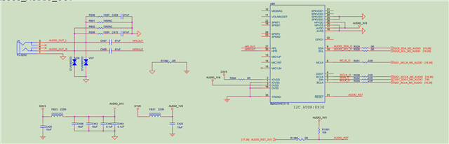

    您好、尝试使用示例中提供的配置序列后、寄存器 page1/Register 31仍会产生噼啪声。 此外、设置中的四个相应电压值会产生出较低电压值下更安静的出栈。 这可能是由于此器件中的内部电压存在问题而导致的硬件问题吗? 附件是我们的电路图、供您查看是否有任何问题。
    您是否有办法消除电路上的噼啪声?
    不、这些是输出共模电压。 很明显、在使用较小的直流电时、电容器充电的电容就越小、从而可以听到较小的爆裂声。
    这不是器件问题、它可能是您启用/禁用音频路径或负载电容的顺序。
